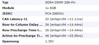

Reine MHz ohne die Timings ist komplett Irrelevant!!!
Mal als Beispiel die hier haben 3600MHz sind aber langsamer:
Als die hier mit 3200MHz:
Wichtig ist das was in (Klammern) steht hinter den Timings.
