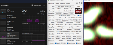

Problem: Meine GPU läuft egal was ich versucht habe nur mit PCIE x8 obwohl meiner Meinung nach x16 möglich sein müsste (siehe Screenshot).

Ist der Screenshot gemacht worden als die Graka unter Last (Benchmark) lief?
Die iGPU mal im BIOS deaktiviert?

checke mal,. ob im BIOS -> Advanced -> Onboard Devices Configuration folgendes eingestellt ist:
PCIEX16_1 Mode = 4.0
PCIEX16_1 Bandwidth = auto mode
Natürlich bei GPU-Z den Rendertest durchgeführt bzw. während des Spielens auch mal geschaut - auch unter Last kein x16
Die RX 7900XTX hat eine sehr hohe Raster-Leistung, daher ist sie auch bei Spielen nicht immer voll ausgelastet (je nach Spiel und Settings natürlich). Teste die Bandbreite daher am besten mit einem GÜU Benchmark wie z. B. 3DMark TimeSpy oder dem neueren Steel Nomad.
Ansonsten kann es eigentlich nur an der cPU oder an der GraKa liegen, weil du ja das Board schon getauscht hast. Kannst du dir evtl. eine andere GraKa zum testen ausleigen oder deine in einem anderen PC testen?
Danke für deine Antwort!
Hab die Einstellungen alle mal durchprobiert, aber leider kein Erfolg. Die zahlreichen anderen Threads zu dem Thema lösen das Problem auch entweder gar nicht oder aus Zauberhand, also vielleicht ja mit einem der nächsten bios Updates?
CPU defekt kommt mir komisch vor, ich habe sonst absolut keine Probleme, weder Leistung noch Temperatur.
9.364
3.670
Also beo den 3DMark-Banchmarks läuft sie auch nur auf 8 Lanes?
Hmm - würder dann am ehesten auf einen GraKa Defekt tippen.
Obwohl:
.CPU defekt kommt mir komisch vor, ich habe sonst absolut keine Probleme, weder Leistung noch Temperatur.
Das kann man so nicht sagen, denn das eine (Leistung/Temperatur) hat mit dem anderen (PCIe-Anbindung der GPU) nix zu tun! Die Kerne können ja alle okay sein und so performen wie sie sollen und ebenfalls der Cache, aber wenn irgendwas mit den PCIe-Leitungen zur GPU nicht stimmt kann es eben genau zu diesem Problem kommen.,
Man kann auch nicht ausschließen, dass es am Board liegt, weil ja diese Datenleitungen (Lanes) zwischen der cPU und der GPU innerhalb der Platine geführt werden.
Ist aber naürlich alles total spekulativ. Sicherheit könnte nur der Tausch gegen eine andere GraKa bringen bzw. deine GraKa in einem anderen PC.

Ich hatte gerade das gleiche Problem, falls jemand wie ich auf diesen Beitrag in google darauf stößt. Neuer Ryzen 9800x3d mit Riser und eine 7900xtx angebunden. Erstmal nur mit 4X. Dann an der Grafikkarte nochmals den Slot an die Grafikkarte gedrückt, am Port des Motherboards gewackelt und schon läuft es erst auf 8, jetzt stabil auf x16. Manchmal ist nichts kaputt, sondern nur ein Kontaktproblem.
