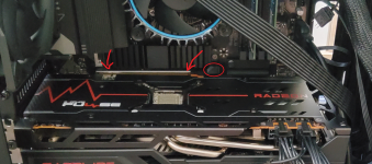

Hey, ich hab mir jetzt heute morgen nen neuen PC zusammengebaut, und habe jetzt folgendes Problem: Die Lüfter und die CPU und alles andere Funktionieren, jedoch macht die Grafikkarte gar nichts. Dies ist übrigens mein erster PC Build, davor hatte ich einen Pre-Build mit einer GTX 1070 deren Treiber ich bereits deinstalliert habe.
Windows Update Suchfunktion habe ich ausgestellt damit er die nicht wieder runterlädt. Ich habe nur den HDMI Port zu Auswahl, da mein Monitor kein DP besitzt.
Komponenten:
I5 13400f
Gigabyte B760 X AX DDR4
Saphire Pulse Radeon Rx 6700 Xt
CPU Kühler ist der mitgelieferte von Intel
16 GB DDR4 RAM 2400 MHZ (übernommen)
2 SSDs eine mit Windows und eine HDD (übernommen)
Netzteil ist das Be Quiet Pure Power 12M 650W
Wie bereits gesagt wirkt die Grafikkarte wie tot.
Ich würde mich sehr über Hilfe freuen

Hallo @GhostriderHDS und willkommen im Forum.
Man sieht auf dem Bild, dass deine Grafikkarte einen 6-Pin PCI-E Stromanschluss und einen 6+2 Pin Stromanschluss hat, wovon jedoch nur der 6-Pin Stromstecker steckt und die 2 Zusatzpins fehlen. Ich vermute mal, das wird schon die Lösung des Problems sein.
Viele Grüße
Edit: Weiterhin scheint auch die Karte nicht ganz im Slot zu stecken. Drücke sie bitte einmal nach und höre, ob es ein "Klack" Geräusch macht. Der Plastik Nuppsi rechts sollte dabei einrasten.

Ich hab noch was gesehen, du hast dein Mainboard nicht mit allen Schrauben am Gehäuse fest geschraubt! Das solltest du aber machen, erstens damit es gerade aufliegt und zweitens damit es sich nicht nach oben verbiegt falls du mal die Grafikkarte raus ziehen musst.
Edit
Bitte auch beide Schrauben des Braket der Grafikkarte am Gehäuse befestigen, die Karten sind ehh schon sau schwer 😎

Danke für den Tipp jetzt sehe ich ein Bild
