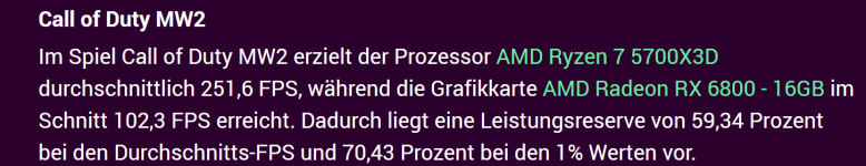

also bei diesen Werten von CPU- und GPU-Auslastung würde ich schon von einem GPU-Limit ausgehen, permanent 100% Auslastung erreicht eine Graka nur in einem synthetischen Benchmark oder Stresstest,. bei Spielen sollte sie in der meisten Zeit so zwischen 95 und 100% liegen.
Dafür spricht auch der HWD Bottleneck-Rechner:
Der Ryzen 5700 X3D gehört immer noch zu den "besseren" Gaming-CPUs und liegt in Spielen etwa auf dem Niveau eines Ryzen 5 7600X oder 7700/X. Daher würde dir ein Umstieg auf AM 5 ohne gleichzeitiges GPU Upgrade kurzfristig nix bringen, wäre halt noch mindestens einmal (auf Zen 6, wird Ende 2026 erwartet) aufrüstbar (wobei das bisher auch nur für Mainboards mit einem 8er-Chipsatz bestätigt wurde). Aber um auf mehr fps bei CoD zu kommen, bräuchtest du mMn so oder so eine stärkere GraKa.
CoD BO 6 gehört zum Spieleparcours der GPU Tests von CB, daher siehst du hier die gemessenen Framerates. Ich habe dabei die RX 7700XT auf 100% gesetzt, weil sie etwa so schnell wie die (nicht aufgeführte) RX 6800 ist:
Demnach könntest du mit einer RX 9070 knapp 50% und mit einer rX 9070XT rd. 70% Mehrleistung erzielen, sofern dann nicht die CPU limitieren sollte - wovon ich aber auf Grund der Werte im HWD Bottleneck Rechner nicht ausgehe.
Wie gesagt, das 550 W NT könnte noch reichen, zumindets mit einer RX 9070, aber garantiert ist das nicht. Für eine RX 9070XT würd eich auf jeden Fall ein stärkeres NT empfehlen und würde dann gleich auf 850 W gehen für längerfristige Zukunftssicherheit:

Meine RX9070 Sapphire Pure bringt ca 280Watt unter Last, dazu kommt der 5700x3d der je nach Bios Einstellungen 120-150Watt ziehen kann, ca 100Watt für den Rest der Hardware. Bist also um die 500Watt unter Vollast, die im Game eh nie erreicht wird. Die XT verbrät 30Watt mehr. Je nach Modell. Mit deinem Netzteil solltest du also noch hin kommen, wenns knapp wird geht der PC einfach aus. Dann weisst du das du ein stärkeres brauchst.
in den Videos kannst du mal nach der Auslastung schauen, es gibt aber Games die sehr CPU lastig sind und andere wollen Grafikpower.
Ich hab das Video der RX9070xt mal überflogen, dein 5700x3d hat genügend Power. Da du auch WQHD zockst , ist die CPU etwas entlastet, je höher die Auflösung umso mehr Zeit hat die CPU um Daten an die GPU zu schicken.
