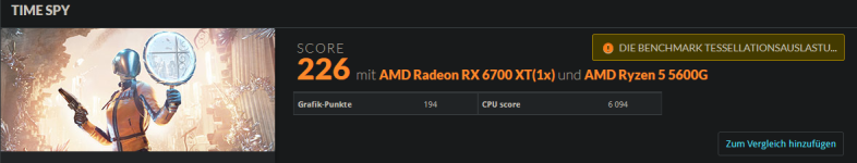

nachdem ich neulich ein paar Runden GTA 5 gespielt habe, ist mir aufgefallen das mein PC selbst auf 1080p (mit FSR auf 1440p) grade so die 60 FPS erreicht und oft drunter bei ca. 50 FPS liegt. Ich habe mir also mal ein paar Benchmark-Videos angeguckt und da performte meine Konfiguration deutlich besser, als es meine tut.
Ich habe mir im Anschluss 3D Mark heruntergeladen und da musste ich feststellen das die 6700xt komplett unterirdische Ergebnisse geliefert hat. (siehe Anhang)
Hat irgendwer Lösungsvorschläge?

Moin poste erstmal dein gesamte Hardware. Dann mal mit dem Tool DDU die Treiber deinstallieren.

Timespy zeigt das so komisch an mit der 6700 und der IGPU.
Der Monitor ist an der Grafikkarte angeschlossen?

Natürlich, dachte es würde automatisch mit der Signatur angezeigt werden:
AMD Ryzen 5 5600G, RX PowerColor Red Devil 6700XT, NZXT N7 B550, Corsair Vengeance RGB 2x 8GB @3600mhz, Kingston A2000 NVME 1TB, Be Quiet Dark Rock 4, NZXT H510, Be Quiet Straight Power 11 650W
Graka ist an den Monitor angeschlossen

*Update*
Ich habe mit DDU den Treiber entfernt und im Anschluss neu installiert.
Doch es hat sich nichts verbessert, im Vergleich zu vorher sogar verschlechtert. (siehe Anhang)
Ist meine Grafikkarte im Arsch?

Ahh Sorry, hab auf deine Signatur nicht geachtet.
Jetzt mal das Tool GPU-Z posten.
Dann bitte mal HWinfo installieren, nur Sensoren starten, offen lassen und Timespy erneut ausführen, danach mal alle Sensoren von HWinfo per Screenshot posten.

Hier erstmal GPU Z: Siehe Anhang
Hier jetzt HWInfo:
