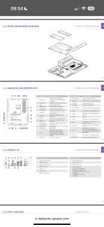

Ich habe auf der NZXT Seite geschaut welche CPU kompatibel ist, dort steht 3000 , 4000 und 5000 Serie kann ich dann überhaupt eine CPU verwenden die sicher nicht den "Flaschenhals“ bildet?
Passen die Anschlüsse???
Für den Tausch der GraKa spielen die Mainboardanschlüsse keine Rolle ;)
