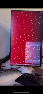

Hi,
ich habe ein seltsames Problem mit meiner neuen RTX 5080 Master ICE (Gigabyte).
In meinem System bekomme ich regelmäßig gelbe Artefakte auf dem Bildschirm, danach friert der ganze PC ein oder stürzt komplett ab. Diese treten ausschließlich unter lasst auf.
Die RTX 5080 läuft im PC meines Freundes dagegen völlig stabil.
Seine RTX 4090 funktioniert in meinem System ebenfalls problemlos.
Alle Treiber, BIOS-Versionen und Windows sind aktuell. Temperaturen sind normal.
Das Netzteil hat ausreichend Leistung.
Zusätzlich hatte ich einmal einen Blue Screen mit dem Fehlercode:
STOP CODE: DPC WATCHDOG VIOLATION
Hat jemand ähnliche Erfahrungen gemacht oder eine Idee, woran es liegen könnte?
Der PC lief dafür perfekt und hatte keine Probleme gemacht.
Danke im Voraus für jeden Hinweis.
Leon

Moin.
Ist dein Bios im Mainboard aktuell?
Stell dort mal den PciE Platz um von Auto auf Gen4, kann sein das die 5080 damit ein Problem hat, kommt oft vor
Das Mainboard deines Freundes hat Pci4.0 , man kann es aber mit einem Bios Update auf 5.0 anheben, diesen PciE Modus müsste man aber manuell im Bios einstellen, könnt ihr probieren, ob dann die 5080 dort auch zickt wenn 5.0 aktiv ist. Seine 4090 läuft bei dir im 4.0 m dein Mainboard kann aber 5.0 und stellt es automatisch ein wenn die 5080 verbaut ist.

Hast du auch schon mal die Grafiktreiber über DDU deinstalliert und frisch installiert?
Evtl. bereiten auch die Treiber Probleme.
