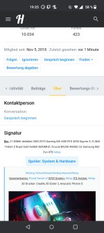

ja perfekt, aber auch hier bitte nicht all zu arg biegen auch wenn diese deutlich besser sind würde ichs nicht drauf ankommen lassen, du solltest mindestens 4cm lufthaben zum seitenteil (siehe meine signatur, da ist ein cablemod kabel)
Reactions: Marvin033003
25.364
11.797
kann auch am handy liegen ^^, da wird die signatur nicht angezeigt, geh auf mein profil und dann auf "über", da solltest du es sehen
