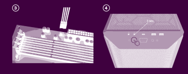

Lt. Handbuch hat der Fanhub ein vierpoliges Kabel zum Anscluss an einen PWM.-Lüfterheader des Mainboards (Bild 3):

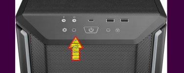

Durch längeres drücken des Fan-Buttons vorne am Gehäuse soll man dann zwischen der Steuerung per Gehäuse und per Mainboard umschalten können (Bild 4).

die Armory Crate Software ist für ihre Bugs berüchtigt. Die Lüfterdrehzahl lässt sich immer am besten durch die BIOS Einstellungen regeln, gerade Asus bietet dafür im Menü Q-Fan Control umfangreiche Einstelloptionen:
Wenn du jetzt den Fan-Button am Geh. länger drückst, sollte es möglich sien, zwischen der Lüfterregelung per Gehäusehub und der Regelung per BIOS zu wechseln.

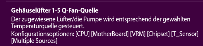

Die, die am Hub sind sollen allesamt erst dann einschalten, wenn die GPU dazu kommt. Sonst sollen die ruhen.
Das wird so leider nicht funktionieren :confused:
Du kannst die Gehäuselüfter nur nach folgenden Quellen regeln (Auszug aus dem BIOS handbuch):
Die Grafikkarte als Quelle ist somit nicht möglich, denn woher soll das BIOS wissen, wie heiß die GraKa ist oder wie stark sie ausgelastst ist? Eine Regelung der Gehäuselüfte rnach der GPU-Temperatur wäre allenfalls mit dem T-Sensor möglich, aber dieses Feature gehört bei diesem Board nicht zum Lieferumfang.
Am ehesten könntest du als Quelle daher noch "Motherboard" oder "Multiple Sources" auswählen.
Außerdem ist es bei PWM-Lüftern im Regelfall nicht möglich, die Drehzahl bis auf Null herunterzuregeln, da bei diesen Lüftern immer eine +12 V Spannung anliegt, die lediglich mit einem PWM Steuersignal moduliert (quasi gepulst) wird (PWM = Pulsweitenmodulation); daher können diese Lüfter in der Rgel nur bis auf eine Mindestdrehzahl reduziert werden.
