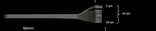

Muss ich bei dem Axt Stecker den 20 und 8 pin Stecker einstecken.

Also der ATX stecker besteht eigentlich immer aus nem 20+4 Poligen Stecker.
Sind immer Eng zusammen und werden meist rechts am Board angeschlossen.

Ich denke er meint am Netzteil. Ja die müssen unbedingt beide gesteckt werden, auch das EPS entweder 8Pin oder 4Pin muss unbedingt gesteckt sein

Vielen Dank habe nur den 20 pin Anschluss am Netzteil angesteckt und nicht den 4 pin. Komme jetzt ins BIOS und alles läuft gut

Würde wohl auch nur mit dem 20pin laufen, ist aber nicht empfehlenswert, da die zusätzlichen 4pins u. a. die wichtige +12V-Schiene verstärken und so für mehr Spanmnmungsstabilität vor allem unter CPU-Last sorgen. Also beide zusammenklipsen und dann einstecken.
Sollte das Board nur mit dem 20poligen, aber nicht 24poligen Stecker starten, ist sehr wahrscheinlich das Board oder das NT bzw. das Kabel defekt.
