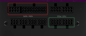

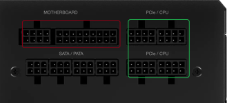

Hast du das 24polige Stromkabel hinten am NT mit zwei Steckern angeschlossen?
rot => 24polig Mainboard
grün => 8polig Mainboard (einer von den 4 Steckern, die übrigen für die GraKa)).
Reactions: SLS123
