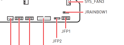

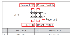

Dann schließe den mal (aber auf eigene Gefahr!) testweise an den JFP1 Header des Boards an
und zwar dort an die beiden Pins ResetSwitch (Polung sollte egal sein):
Wenn der passt, checke mal, ob du jetzt mit dem reset Knopf am Gehäuse irgendwelche ARGB steuern kannst (evtl. musst du den Knopf aber für ein paar Sekunden gedrückt halten, bevor was passiert!)
