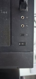

Hallo zusammen, ich habe das silentware flow 110 Gehäuse und das B850 Pro RS Wifi Mainboard benutzt. Es hat auch alles funktioniert. Nur der Knopf, der die RGB farblich ändern sollte, lässt den pc neustarten. Sind mainboard und Gehäuse für die Funktion ungeeignet?

.Nur der Knopf, der die RGB farblich ändern sollte, lässt den pc neustarten
Welcher Knopf soll das sein? kannst du davon mal einm Foto machen und hochladen?
In der Bedienungsanleitung kann ich dazu nämlich nichts finden, vielmehr heißt es da:
D. h. die ARGB Lüfter sollen direkt an das Mainboard angeschlossen werden und können daher auch nur über eine Mainbaord-Software (bei AsRRock wäre das Polychrome Sync) oder eine freie ARGB Software geregelt werden.

Ein Bild vom Knopf habe ich angehangen.

na toll, ich hatte ein anderes Bild gegoogelt, da gabs zwei Button am Silentware Gehäuse. Du hast nur einen und das ist der Resett Button vom Mainboard, damit kann man nur RGB steuern wenn man ihn nicht ans Mainboard ansteckt sondern an den ARGB Controller, einige Hersteller missbrauchen ihn dafür. Du hast KEINEN Controller am Gehäuse. Du musst die Farben per Software ändern. Freeware RGB Software. Wenn deine installierte funktioniert dann Glückwunsch, diese Tools zicken gerne.
