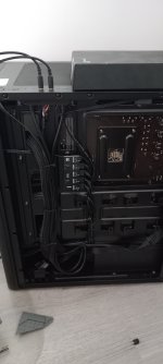

Moin. Poste erstmal alle Komponenten deines PCs bitte. Wenn du die hintere Seitenwand abbaust befindet sich dahinter wahrscheinlich die Lüfter/RGB Steuerung. Poste mal ein Foto bitte.

Foto

An dem Hub sehe ich kein RGB, ist ein reiner PWM/DC Hub.
Die Lüfter drehen aber? Kannst du den Kabeln mal folgen?
hier mal die Anleitung zum Gehäuse. Die Lüfter müssen ein Strom Kabel und ein RGB Kabel haben das wahrscheinlich zum Mainboard geht. Vielleicht wurde es nicht eingesteckt
Allerdings hat dieses Gehäuse keinen Lüfterhub. Komisch
Und deine USB Ports sitzen auch falsch, das ist nicht das Gehäuse aus deiner Bestellung
