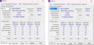

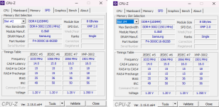

Jetzt würde ich gerne 4x8GB verbauen und habe zwei Kits Aegis 3000MHz, die Sache ist dass ein Set Samsung Chips hat und das andere SK Hynix.
Könnte das ein Problem sein?
