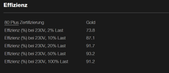

Es ist schon sinnvoll das Netzteil nicht zu knapp zu wählen, aber die X3D-Chips sind extrem sparsam und die Grafikkarte braucht auch "nur" etwas über 300 Watt unter Vollast, da reichen 850 Watt wirklich vollkommen.
Netzteile laufen nämlich auch immer unter +/-50% Last am effektivsten, d.h. ein überdimensioniertes Netzteil verursacht auf Dauer unnötige Stromkosten da es ineffizienter läuft. Die Unterschiede werden zwar bloß im 0,x-2,x% Bereich sein, aber aufs Jahr/Jahre kann sich das natürlich summieren.
Hier mal die Effizienz-Kurve/Daten des Be Quiet Pure Power 12 M 850 Watt: (lt. Be Quiet Website)
Reactions: precoc
