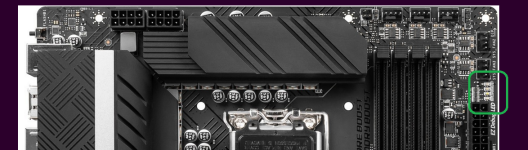

leuchtet nach dem 1. eisschalten eine der 4 Debug-LED dauerhaft und wenn ja, welche?
