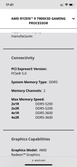

sonst mal alle verbauen, xmp aktivieren und solange den takt reduzieren bis es geht, liegt daran das am5 mit vollbestückung und hohen taktungen probleme hat, und es wird offiziell auch nicht supportet
sprich umsonst 2 kits gekauft, hier ist die schlauste lösung auf 2x32gb zu switchen
17.321
4.407
Mit der Vollbestückung kastrierst du deinen RAM.
