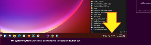

Windows brigt schon von Haus aus die erforderlichen Einstelloptionen unter Win -> System -> Sound mit, alternativ kannst du auch in der unteren Symbolleiste rechts auf das Symbol mit dem Lautsprecher rechtsklicken und das Soundmenü öffnen.

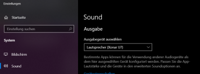

Solltest du wider Erwarten immer noch keine Sound bekoimmen, gib mal an, welches Audiogerät du für die Soundausgabe nutzt und ob das im Win-Soundmenü erkannt wird (wie hier bei mir z. B. die externe USB Soundkarte, die ich verwende):
