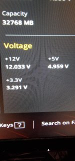

Die 12v Spannung wird nur mit 10v angezeigt. Geh mal in dein Mainboard Bios und schaue dort ob er 12Volt anzeigt bitte.
Geronimoo
Jan 8, 2021
37
8
Die 12V werden im BIOS auch als 12V angezeigt, siehe Anhang
Sorry für die schlechte Qualität, habs fix mit dem Handy aufgenommen
14.063
3.176
Moin. 👍 dann wird der Sensor nur falsch ausgelesen. Kannst das Fiepen provozieren im Kopfhörer wenn du einfach ne MP3 dir anhörst?
