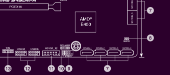

Versuche es mal zuerst mit einem BIOS reset/cmos clear, dazu PC ausschalten und vom Netz trennen, dann die beiden CLRRTC Pins rechts unten Pins auf dem Mainboard (Nr. 8) ca. 20 sec. mit einem Schraubendreher überbrücken und testen, ob DOCP jetzt funktioniert.
