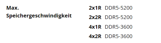

So einfach ist es auch nicht. Es kommt halt immer auf die Qualität der CPU an, die Mainboards schaffen das locker aber die CPU will manchmal nicht, AMD und Intel spezifizieren ja ihre CPUs zB der AMD Ryzen 7600X kann 5200mts aber nur wenn max 2 Riegel verbaut sind. Alles was höher liegt wäre OC , kann laufen muss aber nicht. Ist immer Glückssache. Mein Ryzen 5700x schafft 3800mhz mit meinem Kingston Beast 3600mhz Ram. Glücksfall, CPU und RAM lassen sich übertakten :)
Hier wird sogar unterschieden zwischen SingleRank und DoubleRank und ob das Mainboard 2 oder 4 Ram Bänke hat, denn wenn es 4 hat und zwei bleiben frei , gibts es Störungen durch die freien Bänke. Ist ein spezielles Thema.
Ich habe gar kein großes Interesse daran, meinen RAM stark zu übertakten (oder - so wie du - sogar über die angegebenen Daten zu übertakten). Wenn ich mit dem neuen Prozessor annähernd an die "Standard" Werte fürs übertakten komme (Beispiel : Gigabyte B650 Eagle + Ryzen 5 9600X = 5600 MHz) bin ich schon zufrieden. Natürlich würde ich mir dann ein 6000 CL30 Dual Kit holen und wenn die 6000 nicht laufen halt auf die nativen 5600 MHz gehen. Und wenn der Prozessor die 5600 MHz trotz angabe auch nicht schafft, dann hab ich halt in ein großes Fettnäpfchen gegriffen.
Mir kommt es auf 1% FPS nicht an, daher interessiert mich der "perfekte" Arbeitsspeicher nicht :)

Nun, wenn der CPU die Specs vom Hersteller nicht schafft, wie die 5200mts, dann kann man ihn reklamieren. die 5200mts sollte er schon schaffen ;)
