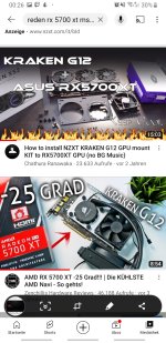

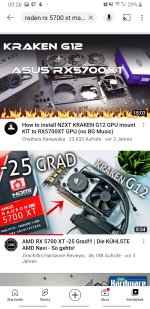

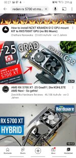

Danke für deine Antwort es sind 2 Problem.
1 Die Grafikkarte wird schnell Heiß
2 Wen die Grafikkarte warm wird werden die Lüfter schneller aber Lauter. Und da wäre die Idee, das mit Kraken g12.
Hier wäre ein Link wo sie das machen mit der Readen rx 5700 xt aber mit einer andere Version.
Danke für die Hilfe

(Auf die Videoa dieses Kanals würde ich mich nicht unbedingt verlassen, der hat gerade in jüngster Zeit einen etwas zweifelhaften Ruf erworben...:cautious:)

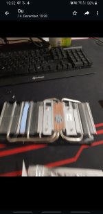

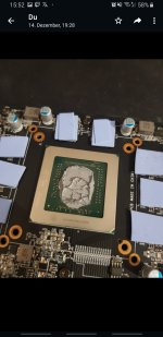

Du sollst nicht die Grafikkarte ersetzen, sondern nur die Wärmeleitpads. 😉
Das habe ich schon probiert wärmeleitpaste u d die Pads alles ausgetauscht. Leider nichts Passiert.
Liebe Grüße
