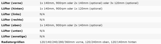

Hier mal die Radiatorgrößen und vorinstallierte Lüfter laut Geizhals:
Ich würde die AIO oben hin packen, ist einfach die gängigste Variante.
Das Case kommt bereits mit 3x 140mm Lüftern, davon ist einer vorne, einer hinten und einer oben verbaut.
Ich würde den oberen abschrauben und nach vorne packen. Dann sollte das eine sichere Geschichte sein.
Ja das war auch ungefähr meine Idee wollte nur sicher gehen das dass auch korrekt ist danke sehr :D
