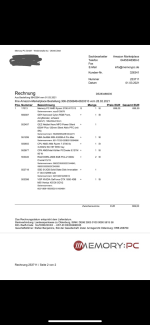

Wait, sein RAM hat nur 8gb wenn ich das auf dem Datenblatt richtig sehe. Und 2666 mhz. Ist so ein Crucial Stick ohne Heatspreader. Er spielt eigentlich nur Ls xD. Und das in Full Hd. Er will so wenig wie möglich ausgeben, so das es halt nicht mehr Ruckelt. Aber wenn ich jetzt sein Ram Kit sehe, denke ich das neuer RAM sogar die bessere Option wäre.

Wie sind die Temperatur der Cpu unter Last? Dein Kumpel hat 16gb Ram, aber nicht besonders schnell.

Ok, das scheint mir erstmal kein Cpu Bottleneck zu sein. Würde erstmal nur den austauschen und dann weiter schauen:

Mir scheint hier der Ram der Bottleneck im Moment zu sein, deshalb erstmal nur diesen austauschen.

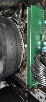

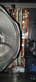

Es wird aber sehr eng werden vom Platz her, Ich denke es muss ein neuer CPU Lüfter her.

Mοritz
Mai 4, 2019
9.451
5.492
Er hat ein A320 Board und einen 2700er.
Da brennen die Vrms vom Mainboard aber so was von.
Die CPU kann einfach nicht hochtakten
Reactions: Wichtel008

Ok, danke für die Antworten, sollte er sich nen neuen CPU Kühler holen ? Weil da sind zwar 4 cm Platz, aber das wird übelst eng, und dann müsste er den Lüfter abmontieren. Dann kann er gleich nen leiseren mit besserer Kühlleistung draufmachen.
