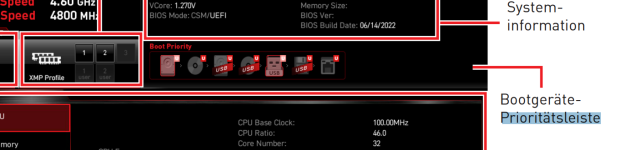

Dann prüfe als erstes mal, ob im BIOS Startbildschirm die Samsung SSD an erster Stelle in der Bootgeräte-Prioritätsleiste steht:
