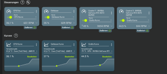

Ich habe letztens Windows neu installiert und wollte meine Lüftereinstellungen anpassen. Dazu hab ich mir ein Video auf Youtube angeschaut und mich auf FanControl gestürzt.
Als ich die Lüfterkurven dann beim zocken austesten wollte, kam das Problem auf.

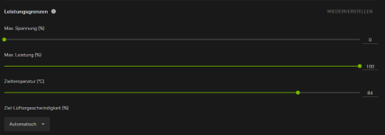

Sobald die Grafikkarte eine Temperatur von 80°C erreicht drehen die Lüfter komplett durch, bzw nur einer der zwei Graka Lüfter (siehe Bild). Er läuft dann mit fast 4000 Umdrehungen, während der andere mit nur knappen 800 dreht. Ich habe bereits mehrfach versucht die Lüfter zu kalibrieren, bringt leider alles nichts. Ich habe auch die Kurve leicht verändert, aber ab 80 Grad dreht er wieder komplett hoch. Ich habe auch mal noch Einstellungen von der NVIDIA App als Bild dabei.

Deinstaliere den Mist, nutze MSI Afterburner für die Lüfterkurve.
80°C werden die kritische Temp sein die gerade aktiv eingestellt ist. In Afterburner sieht man diese und kann sie ändern, was aber der GPU nicht gut tut.
