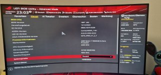

ich bin hier am verzweifeln und hoffe ihr könnt mir eventuell weiterhelfen.
Ich habe mir einen neuen PC selbst zusammengebaut (das 1. Mal), was vom Zusammenbau her alles gut funktioniert hat.
Die böse Erwachung kam erst beim Einrichten des PCs.
Meine Probleme:

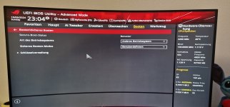

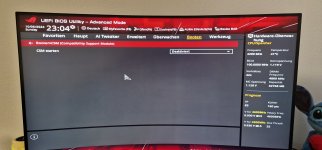

• Es ist nicht möglich Windows zu installieren
• Es ist nicht möglich ein Bios Update zu machen
Meine PC-Komponente:

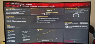

Mainboard = Asus Rog Strix x670e Wifi (BIOS Vers. 1807)
RAM = DDR5 RAM G Skill 2x16gb
CPU = AMD Ryzen 7 7800X3D
Kühlung CPU = Aio von Lian Li
GPU = RTX 4080 Super von Asus TUF
Speicher= M2 Samsung 980 pro 2TB, Kingston SSD 128GB

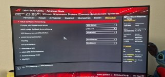

BIOS:
Ich habe versucht das Bios über einen Stick (in BIOS Buchse und dem Knopf) zu installieren, jedoch ohne Erfolg.
Es wurde ausgeführt wie beschrieben. Datei über Re-namer geändert und auf den Stick gezogen.
Dann habe ich versucht, dass direkt in BIOS zu updaten, aber es kommt immer wieder die Meldung, dass die Datei nicht gelesen werden kann.
Windows:
Die Windows Installation bricht immer wieder bei 11% ab und dort steht nur, es sei fehlgeschlagen, aber nicht warum.
Ich habe schon Windows 10 und Windows 11 probiert.

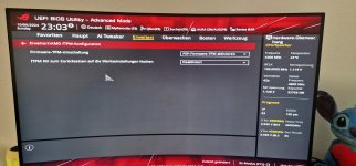

• TPM 2.0 ist aktiviert
• RAM Riegel habe ich schon getauscht (komisch war, dass Steckplatz 1 und 3 dazu führt, dass der PC nicht mehr ins BIOS kommt, jedoch 2 und 4funktionieren ohne Probleme)
• Festplatten, RAM, CPU wird alles erkannt im BIOS

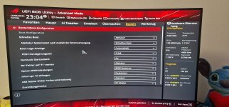

• Sobald ich vom Stick boote, geht das ohne Probleme. Ich wähle den Speicherplatz (Partition) aus und danach lädt er bis 11% und Ende
• Einmal kam eine Meldung, ich solle dafür sorgen, dass man auf alle Daten auf dem Stick zugreifen kann
Egal was ich tue, ich bekomme den Rechner nicht zum laufen :(
Bitte, bitte helft mir!
Grüße Cly

hast du Windows genau nach dieser Methode installiert?
Gehe am besten vorhe rins BIOS und aktiviere mit F5 die optimized defaut values, danach mit F10 abspeichern.
Falls es nicht klappt, versuche einen anderen Stick und/oder einen anderen USB Port (vorzugsweise hinten am Mainboard).
Cly
Okt 6, 2024
Problem ist gelöst. Meine m2 Festplatte war ein halben mm zu wenig eingesteckt und ich hab mir nochmal ein neuen USB Stick besorgt
