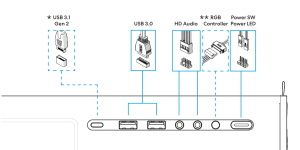

Ein Hauptproblem sind nun die Lüfter am Gehäuse. Da hängen auf einmal hinten 9 Stecker runter und 3 davon sind noch mit einer Abdeckung. Wo sollen die alle dran? Außerdem hab ich mir ein Fractal Design POP USB-C Kabel geholt auch da hab ich mir das alles etwas einfach vorgestellt.
Zusätzlich hab ich noch den Power SW Kabel wie im Video beschrieben angeschlossen, aber nichts anderes. Die anderen Kabel finde ich teils nicht mal bzw. weiß nicht an welche Stelle die dran dürfen, weil das aus dem Handbuch im Internet mir sich nicht ganz ergibt.

Das Bild mit den 3 Kabeln weiß ich übrigens auch nicht weiter wofür ich die benutzen soll.

Die Verkabelung von ARGB Lüftern ist meist die größte Hürde für Selbstbau-Anfänger. Leider st das auch immer von System zu System verschieden. Dieses Gehäuse besitzt scheinbar einen ARGB Controller der mit einem SATA Stecker mit dem Netzteil verbunden werden muss.
Die Lüfterdrehzahl wird dann durch die 4poligen PWM-Stecker geregelt. Lt. Handbuch können die 3 Gehäuselüfter per Daisy chain miteinander verbunden werden und der Stecker des 3. Lüfters kommt dann an einen Lüfteranschluss des Mainboards:
Du kannst dir einen der 4 SYS Fan Anschlüsse auf dem Board aussuchen, welcher ist egal.

1. wozu diese Teile hier sind im Anhang und ob ich die brauche ?
2. Außerdem hab ich nur einen Power SW Kabel reingesteckt, also den Power LED hab ich jetzt nicht gefunden ehrlich gesagt. Schlimm? oder wäre es wirklich nur das Power LED Licht am Start Knopf?

Zu 1. Wo stammen diese Kabel denn her? Waren die beim Gehäuse oder beim Netzteil im Zubehör?
Zu 2. Anschluss der Power LED auf dem Frontpanel des Mainboards s. hier:
Achte aber auf die richtige Polung! Sollte an den Gehäusssteckern markiert sein (z. B. ein kleiner Pfeil ist immer der Pluspol, oder bei farbigen Kabeln ist rot immer plus und schwarz Minus).
