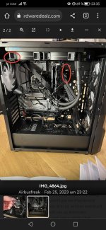

Auf dem Bild scheinen sich die Gehäuselüfter gar nicht zu drehen oder sieht das nur so aus? .
Hast du die schon eingestellt?
Würde vor dem Gaming noch dafür sorgen, dass gute Kühlung vorhanden ist also alle Lüfter laufen.
Ansonsten könnte es durchaus recht warm werden unter Last:)
Auch die Grafikkarten Lüfter würde ich noch vor dem Zocken einstellen.

Nein, die haben sich nicht gedreht. Habe die vor ca 20min nochmal umgesteckt auf den SysFan1, nun drehen sie und sind auch gut einstellbar. Glasseite ist jetzt auch dran.
Die GPU Fans stelle ich gleich noch ein, ist mir eben auch schon aufgefallen, dass die sich nicht drehen, allerdings habe ich auch Temperaturen von Max. 41 Grad momentan, weil ich nur Programme installiere. Schaue ich mir aber gleich nochmal an, danke!

Der Fakt, dass die GPU Kühlung bis zu 40-50 Grad gar nicht dreht ist gar kein Problem. Das ist der 0dB Modus.
Bei höheren Temperaturen sollte halt dann der Lüfter anspringen.
Bin aber kein Fan von dem 0dB Mode.
Habe einfach im Idle so ca. 700U/Min eingestellt und unter Last geht meine dann auch nicht über 820 Umdrehungen.
Ist auch ohne 0dB Modus Flüsterleise:)
Solltest halt schauen, dass die GPU Lüfter beim Zocken dann nicht viel zu hoch drehen. 1000-1500 U/Min sind aber auch gar kein Problem ist halt dann ein wenig Lauter unter der Haube:)
