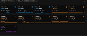

Hier kann man auch ganz gut sehen das die Lüfter regelmäßig hoch und runter drehen :rolleyes:

Stell doch die Gehäuse Lüfter im Bios auf einen festen Wert , anscheint sind sie an irgendeine TEMP gekoppelt. Wahrscheinlich Temp Nr4 , welche wäre das?
