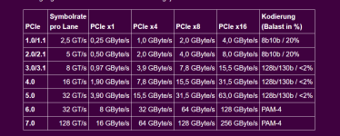

Woran es auch liegen könnte: Die RX 7600 ist nur mit 8 statt 16 PCIe 4.0-Lanes an die CPU angebunden. Das B 450 Mainboard unterstützt abe rnur die langsamere pCIe 3.0 bandbreite. Effektiv heißt das: Es steht in dieser kombinatzion nur ein Virteil der maximalen PPCIe Bandbreite zur Vefüfgung. das kann je nach Spiel die GPU-Leistung schion deutlich verringern.
Hie rin der übersicht gut erkennbar: 16 Lanees mit PCIe 4.0 = 31,5 Gyte/sec, aber 8 Lanes mit PCIe 3.0 nur 7,8 GByte/sec; d. h. deine Grafikleistung wird doppelkt sowohl durch die GraKa als auch das Mainmboard eingebremst:
