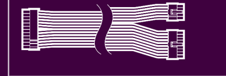

Okay, checke als erstes, ob das 24polige Stromkabel hinten am NT mit zwei Steckern (1 x groß + 1 x klein)angeshgclossen istz:

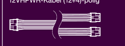

Für die GraKa liegt dem NT dieses Kabel bei:
Der eine linke Stecker muss fest in den 16poligen Stromanschluss der GraKa gesteckt werden, es sollte ein hörbares "Klick" geben. Die beiden rechten Stecker musst du beide in zwei PCIe/CPU-Anschlüsse des NT stecken:
