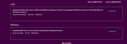

hmm,. soweit ich mich erinnere, ging das bei meinem neuen Wiin 10 System im Frühjahr ganz easy:
Hast du denn für dein Mainboard den LAN- und WLAN-Treiber installiert?
Und schaue mal im Gerätemanager, ob dort unter Netzwerkadapter der WLAN Controller erkannt wird. So sieht es bei mir aus (habe aber einen WLAN USB Stick):

Danke Für die Hilfe es hat daran gelegen das der Treiber des Netzwerkadapters gefehlt hat, ich hab den dann auf nem anderen PC von Asus gedownloadet und dann hats funktioniert.
Vielen, vielen Dank für die Hilfe,
