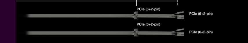

Checke auch, ob der 16polige HPWR Stromstecker komplett in den Anschluss der GraKa eingerastet ist, hier liegt auch eine "beliebte" Fehlerquelle. Die rote LED an der GraKa könnte auf ein Anschlussproblem deuten.
Alternativ schließe die GraKa auch mal mit dem Adaptervon 16pol HPWR auf 3 x 8pol PCIe an, dieses Netztiel hat ja 2 Ausgänge für PCIe-Kabel und es werden 2 PCie-Kabel mit je zwei 6+2poligen Steckern mitgeliefert, so dass due die benötigten drei 8poligen PCIe-Stecker zur Verfügung hast. Der Adapter mus zum zubehör der Graka gehörten.
