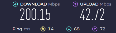

Also der Speedtest ohne diesem lag der so was ist:
Download Mbps 203.08
Upload Mbps 42.73
der ping ist auf jedem gerät so hoch den manchmal sind die mobilen daten von meinen Handy besser als der Wlan selbst.
Ich werde noch einmal den speedtest machen wenn es wider auftritt, aber ich glaube das wird heute wider passieren.

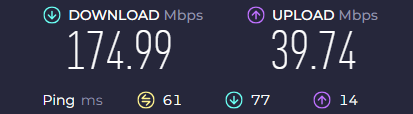

Die Bandbreite wäre mal nicht so wichtig wie der Ping zum Ookla Testserver...
Was steht denn da in der unteren Zeile? (Das ist bei mir Firmennetz durch eine Zugangsbremse und mit VPN und darf nicht schneller sein :cool: )
Jacobus
Feb 2, 2023
1.587
641
Das ist erstmal nicht ungewöhnlich schlecht... dass die Download- und Upload-Pings (der zweite und dritte Wert) ein bisschen hochgehen ist normal, weil der Speedtest versucht, die ganze Bandbreite zu nehmen, da bleibt dann für den Ping weniger.

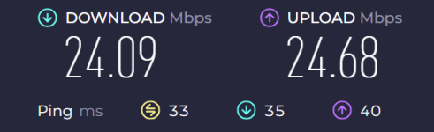

Und das ist es wenn der Fernseher neben bei läuft:
Der lag der manchmal passiert obwohl alle anderen Geräte die im wlan sind ist immer zufällig aber ich werde einen weiten ping Test machen und schicken wenn dieser auftritt.

Hast du mit dem Fernseher gestreamt? Wenn's normales Fernsehen ist (z.B. über Kabel), sollte das eigentlich keine Bandbreite klauen, für Streaming sind die fehlenden 25MBit/s ein ziemlich normaler Wert.
CatSchoko
Jun 13, 2024
15
Also ich habe gestreamt, aber wenn ich dann valorant spiele habe ich immer sehr hohe ping Spikes
