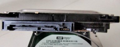

meine ausgebaute Barracuda Festplatte 3.5 mit 500GB sata Anschluss bekomme ich extern nicht zum laufen , bei anderen 3.5 Platten gibt es einen 4 poligen Stromanschluss für den man noch extra ein Netzteil braucht , das funktionierte alles , nur die jetztige Platte hat kein extra Stromanschluss , neben den sata anschlüssen ist zwar noch ein kleiner 4 poliger Anschluss ....das soll aber ein jumper sein??
beim Anschluss über USB von 2.5 Platten hört man das Summen ... bei der jetztigen hört man nichts ....ich denke hat kein Strom ??

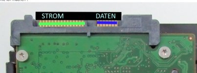

Ich tippe das er, wie ich , einen SATA Usb Adapter hat, oder in seinem Fall ein älteres Modell mit Molex zu USB. Das Netzteil vom Adapter hat ständig Strom über Kaltgerätestecker. Auf dem Bild sieht man rechts den kurzen SATA Datenanschluss ( schmaler Stecker ) und links daneben den breiten SATA Strom Anschluss, Früher war das noch Molex ( hell Grauer Stecker mit vier fetten Pins )

Moinsen, Mein Fragezeichen überm Kopf ist dann, wie alt das System ist. Ich meine, die Harddisc ist ja S-ATA , ich frage mich auch, was überhaupt die Absicht ist; Daten von dieser alten Platte auf neues System ziehen?
ZUsammenfassung: Wenn Daten von dieser Platte auf das neue System gelangen sollen, dann die alte Platte einfach ans neue System hängen und gut.
Die Festplatte muss mit SATA-Kabel dadran hängen, wo die Daten hin sollen. Und der Strom muss von dem Netzteil kommen, an dem auch das Mainboard dranhängt - sonst gibt es keinen schaltfähigen Kreislauf.
Mehr gibt es bei einer SATA-Platte nicht zu beachten. Die vier Pins die noch weiter rechts sind sind "Jumper", einem Relikt aus IDE-Zeiten. Durch Aufsetzen von kleinen Brückensteckerchen hat man geschaltet, bei 2 Festplatten, welche der Platten "Master" ist (mit Windows drauf) und welche "Slave". Das diente dem BIOS auf den boards dazu zu erkennen, wo es dann den Bootloader, oder einfach gesagt, Windows, zu suchen hat.

Du hast die Anschlüsse falschrum bezeichnet. Rechts ist Daten, links Strom, Ist mir aber vorhin auch passiert :p habs korrigiert im Post
