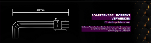

Stelle auch sicher, dass das Kabel nicht zu stark gebogen wird:
Falls beide Stecker (NT und GraKa) wirklich fest eingerastet sind und trotzdem kein Bild kommt, solltest du dich an den BQ Supooert wende, ich bin zuversichtlich, dass sie dir dann ein neues PCIe 5.0 Kabel zusenden. Sollte das dann ebenfalls nicht funktionieren, dürfte die Anschlussbuchse am NT oder deren interne Verkabelung defekt sein, aber von so einem Defekt habe ich bishe rnie gehört - nicht gänzlich unmöglich, aber doch sehr unwahrscheinlich.
