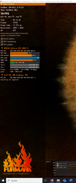

Cinebench R24 Scores hab ich 94pts SC und 795pts MC bei max 96°C.
Furmark Benchmark ergab:
1080p: 9493pts / 158fps bei 71°C
1440p: 7565pts / 125fps bei 72°C
2160p: 4591pts / 76fps bei 71°C
Die Werte passen ungefähr zu denen, welche andere tester auch haben. Lediglich die 96°C bei der CPU machen mir etwas Sorgen.
Stresstest beider Benchmarks gleichzeitig:
Den Ramtest mache ich später noch, der wird aufgrund der 32gb einiges an Zeit in anspruch nehmen. Die ergebnisse werde ich vermutlich morgen auch hier teilen.
Ich finde es seltsam das sowohl GPU als auch CPU in den Benchmarks die erwartete Leistung bringen, aber in den Spielen irgendwie nicht.

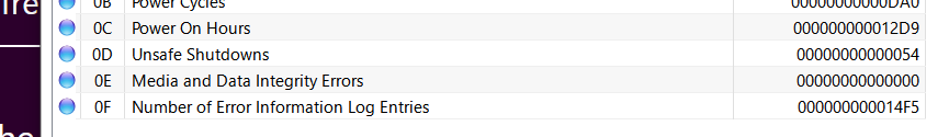

Aber was meinst du mit den Zuständen der SSDs?
Also in der Zeile E0 steht bei allen SSDs 0, außerdem dachte ich das in die bewertung Zustands der SSD auch sowas einfließt, wie viel die SSD schon beschrieben/gelesen wurde usw, und da ist es ja klar das keine mehr auf 100% kommt. Dies SSDs sind aber auch nicht alle so alt wie der PC selbst, da ich zwischendrin mal aufgerüstet hab. Hier mal noch ein Screenshot von meiner C Festplatte:

Würde micht trozdem noch freuen, wenn mir noch jemand das mit den Zuständen der SSDs erklären kann.
Wie gesagt, es kommt vor allem auf mögliche Fehler an, aber da bei deinen SSDs keine vorhanden sind, besteht kein Grund zur Sorge.
