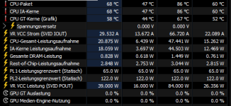

Ich habe seit ein paar Jahren einen Acer Predator Orion 3000 po3 600 mit dem ich bisher nie Probleme hatte. Seit 2 Tagen habe ich jedem Game nur noch 7-12 FPS und damit ist alles unspielbar. Davor hatte ich in Games wie Valorant und Fortnite immer über 200 FPS.
Ich habe bereits:
Grafiktreiber aktualisiert
Hintergrundprozesse überprüft
Virenscan durchgeführt
Spiel/Grafikeinstellungen überprüft
Neuestes Windows-Update gemach
Ich habe leider sehr wenig Ahnung von PCs und hoffe das die angehängten Dateien irgendwie helfen können

Moin. Deine Grafikkarte taktet unter Last nur noch mit 139 mhz Und sie zieht 250Watt, was utopisch wäre für eine GTX 1060.
Sie hat wohl das Zeitliche gesegnet.
16.621
4.117
GPU raus bauen und das HDMI Kabel an dein Mainboard stecken, so hast du wenigstens ein Bild. Dann die GPU mal auf Beschädigungen prüfen und wo anders testen lassen.
