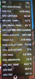

Da die Ruckler in Rocketleague relativ unregelmäßig auftreten habe ich auch mal in Fortnite getestet.
Der CPU- Bottleneck war dort direkt klar:
Der Grund warum ich das nicht bemerkt habe liegt darin, dass ich vor allem auf das OSD von der AMD-Adrenalinsoftware geachtet habe. Hier steht die
CPU-Auslastung bei 11% - warum auch immer?
Egal... noch mal vielen Dank für die Hilfe! Ich schau dann mal auf was ich am Besten upgrade. (XMP-Profile laden bringt auch nur minimal was)

Deine CPU ist zu schwach für die 6700XT und auch für die 6650XT. Man sieht ja das die CPU teilweise Probleme hat, deine GPU zu befeuern.
Die Taktraten der GPU brechen immer wieder ein, mit einem CPU Upgrade wäre das behoben.
Stell aber erstmal testweise Auflösung sowie Settings höher. Umso niedriger die Auflösung etc umso mehr Last liegt auf deiner CPU.
Ich vermute, dann sollte deine Ruckler verschwinden.
