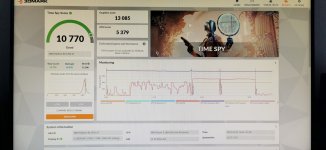

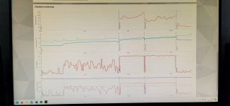

Moin. Bei nur einem Riegel geht dir der Dual Channel flöten. Außerdem läuft dann RAM nur mit 2400mhz. Ryzen unterstützt 3200 und höher. Dann wird dein CPU zu lahm sein für die 6700xt . Mach mal Demo von 3DMark Timespy drauf und poste das Ergebniss mit allen Graphen bitte.

In Timespy wird dein Score der GPU 4x so hoch sein wie der deines CPUs. Die GPU langweilt sich. Das nur ein Kern in deinem Game genutzt wird kann auch an der Programmierung des Games liegen. Dein NT ist Hart an der Grenze, dein System dürfte um die 450W unter Vollast ziehen. Solange er aber nicht komplett aus geht, schafft es das NT noch.

Ja dass ich da etwas im Bottleneck bin war mir klar ich fand es nur komisch das ich so wenig FPS hatte weil ich auf YT auch schon Benchmarks von AC gesehen hab mit nem Ryzen 5 2600 und ner 3060ti und da war die gesamte CPU auslastung bei 60 bis 80 Prozent.
Aber dann liegt es wohl erstmal am RAM.
