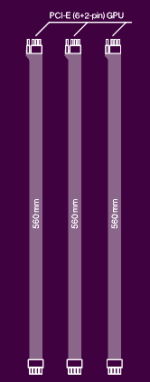

Und wollte nur wissen ob das so richtig ist das beim Stecker von der Grafikkarte bei dem Teil wo ins Netzteil kommt ein Pin leer ist...?

Meinst du den Stecker für das Netzteil bei diesen Kabeln?
Davon gibt es ja drei Stück, sind die alle identisch?

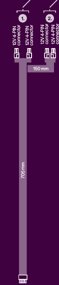

Und schau dir mal das EPS-Kabel an, sieht dort der Stecker auch so aus?

Das ist nur auf der Seite wo ins Netzteil soll
Siehe Bild ist bei den anderen auch so.

Okay, habe mal recherchiert, scheint bei einigen NT normal zu sein:
Sollte also alles korrekt sein, zumal wenn es bei allen drei PCIe-Kabeln so ist.
