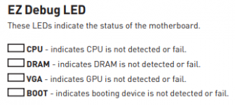

Der Pc startet also alle Lüfter drehen sich auch der CPU Lüfter der RAM leuchtet und sitzt auch fest drin nur erscheint kein Piep-Ton und kein Signal. Ich habe bereits alle Anschlüsse probiert, den RAM fest reingedrückt, mit nur einem RAM Slot gestartet, die GPU meines Bruders eingebaut aber nichts hilft. Auf dem Mainboard Oben rechts steht „EZ DEBUG“ und da leuchtet die CPU Led weiß. Die CPU sitzt aber fest im Sockel und auch Beschädigungen konnte ich keine feststellen.
Könnt ihr mir sagen wo das Problem liegt?

Ich hab jetzt alles versucht ... ich schicke die CPU zurück anscheinend war sie defekt. Das Mainboard schicke ich auch zurück und hole mir stattdessen den Ryzen 5 3600 & das b450 was sagt ihr?
