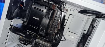

Pc zusammenbau
absolut keine ahnung ^^ Mach das Bios Update noch mal, exakt nach Handbuch. Hinterher das Cmos resetten.

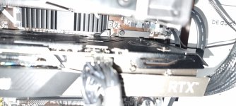

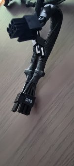

cpu + sockel sieht denke normal aus
paste

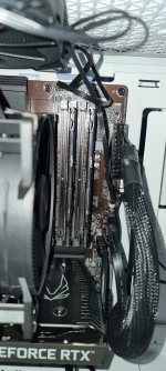

die back plate

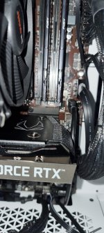

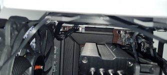

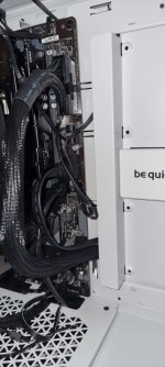

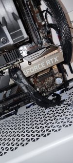

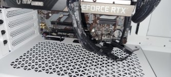

Dann mal ohne CPU die Backplate kurz lösen und über Kreuz wieder fest ziehen. Cpu rein und Lüfter auch über kreuz festziehen.
selbes Problem es leuchtet nur neben der Bios Batterie die Lampe kurz rot auf
die back plate habe ich ja schrauben durch gemacht dann die gummi ringe drauf und dann auf das mainboard von hinten gelegt dann die abstandshalter innen ud dann den kühler
Ich weiß nicht obs meine Augen sind die mir nen Streich speilen weil es soviele Pins sind. Oder der Winkel vom Foto?

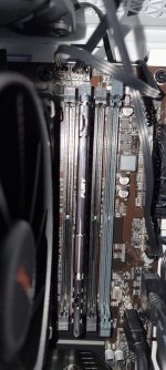

Aber im Sockel die kleinen Kondensatoren in der Mitte und dann über die Rechte Reihe schauen nach oben.
Da wirkt es nicht so schön wie unten.
Sehen die denn wenn du die vor Eiegn Augen hast alle gut aus?
Ist da auf dem Sockel Verschluss rechts auch WLP drauf?

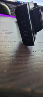

Ok Leute alles gut habe das Problem selber gefunden ^^
Trotzdem Danke für die tolle und schnelle Hilfe
Hatte das Mainboard ausgebaut und ohne Gehäuse getestet (hat funktionier)
hatte wohl die falschen schrauben genommen :)
Falsche Schrauben? Ich glaube eher Board verzogen oder irgendwo nen Kurzschluss, aber supi das es jetzt funzt!
