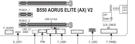

baue mal die CPU aus und prüfe die Unterseite, ob du verbogene oder gar abgebrochene Pins erkennen kannst wie z. B. hier:
Den festen Sitz des 24- und des 8poligen Stromkabels auf dem Board hast du überprüft?
Auch mal mit nur 1 RAM Riegel im 2. Slot nach der CPU versuchen.
Sollte keine Beschädigung der cPU erkennbar sien, versuche es mit einem BIOS reset/cmos clear.
PC am Netzteil ausschalten und Netzkabel ziehen, dann die beiden CKRCMOS Pins recxhts unten auf dem Board (über dem F-Panel) ca. 20 sec. mit einem Schraubendreher überbrücken. Danach wieder einschalten und testen.
