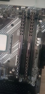

Hallo mein Pc funktionierte wunderbar, aber als ich ihn heute anschalten wollte ging er zwar an zeigte aber kein Bild und machte kein Ton, Lüfter drehten sie ebenso bitte um Hilfe

Also ich habe ihn ganz normal genutzt wollte ihn heute anschalten und auf einmal war kein Bild mehr vorhanden vorher ganz normal gelaufen
Verbaut ist
Amd Radeon 6500 xt
Ryzen 7 5700g
Aerocool 750 W netzteil
16 gb ddr4 ram
Und als mainboard ist es ein B450 m A II
Hauzuu
Dez 1, 2021
1.810
531
Leuchtet was auf den Mainboard ?
was macht der PC den genau wenn du ihn einschaltest ?
hast du 2 DDR4 Riegel ? wo stecken die ?
könntest du ein Bild mal posten
lucianolorenz
Apr 21, 2023
17

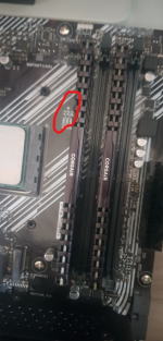

So wie ich das sehe sind die Ram Riegel Falsch gesteckt
Ram Riegel 1. auf A2 und Ram Riegel 2. auf B2
Einmal bitte machen, Kühler wieder drauf setzen und starten.
Hast du auf der CPU überhaupt Wärmeleitpaste ?
Wärmeleitpaste ist vorhanden sieht man schlecht
Hat mein Problem geregelt danke
