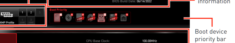

Okay, also du kommst ins BIOS.
Hast du denn schon Windows installiert? Wenn ja, auf welcher SSD und wo (Slot) ist diese eingebaut? Wird diese SSD im BIOS in der Boot device priority-Leiste angezeigt?

Ja Windows ist installiert auf der SSD M.2 sonst habe ich extra keine mehr angeschlossen. Ich sehe sie und sie ist auch als Nummer 1 ausgewählt fürs Booten.
So sieht es übrigens aus, wenn ich starten will. Doch dieses Bild sehe ich zig Stunden also es passiert nichts. Ich kann auch keine Tasten drücken.

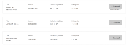

Soll ich nur die LAN Treiber runterladen oder auch neues BIOS Updaten und wenn BIOS ja, immer einzelne Schritte oder kann man direkt das neueste rauf hauen?
LG und danke immer für die Antworten!
9.071
3.515
Installiere erst mal nur die LAN Treiber.
Sollte ein BIOS update nötig sein, immer die neueste Version nehmen, sofern es keine BETA ist oder in der Beschreibung ausdrücklich auf die Installation vorheriger Versionen hingewiesen wird.
