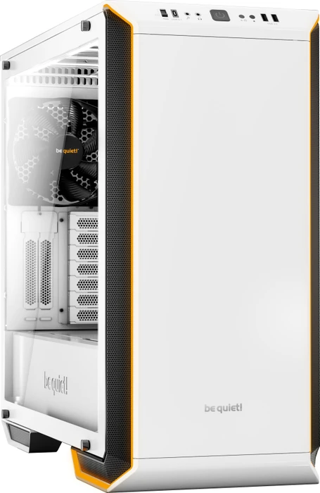

Edit: Gehäuse fände ich das auch schöner:
Kannst dir ja mal den Build von @Fairyturtles anschauen
