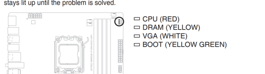

ich glaube, beim Arx 700 sind die Abstandhalter auf den ATX-Standardpositionen schon vormontiert. Achte aber darauf, dass nur dort, wo das Mainboard auch Montagelöcher hat, solche Abstandhalter sitzen.
Falls du das beachtet hast und es trotzdem nicht funktioniert, würde ich dir raten, noch einen Schritt zurückzugehen und es erst einmnal mit einem "Tischaufbau" und "Minimalkonfiguration" zu probieren:
Mainboard ausbauen und auf nicht-leitende Unterlage legen (Karton o. ä,)

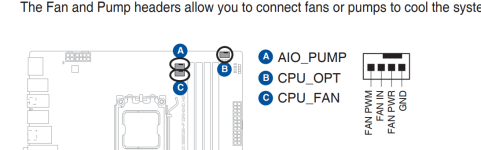

Nur CPU und Kühler einbauen (Radiator neben das Board stellen).
Pumpe und Lüfter der AiO an Mainboard anschließen
Nur 1 RAM Riegel im 2. Slot nach der CPU einsetzen.
24poligen und 8poligen Stromstecker auf dem Board anschließen, s.angehängtes Bild (den 4poligen Stecker musst du nicht zusätzlich anschließen!)
Den Monitor an einen der Grafikausgänge des Mainboards anschließén (die CPU hat einen eigenen Grafikchip!), also HDMI oder DP je nach deinem Monitor. Wenn vorhanden, ggf. beides testen
Netzteil einschalten und Board starten, indem die beiden PWRSW- Pins auf dem Systempanel mit einem Schraubendreher überbrückt werden.
Jetzt sollte das Board starten und die CPU und DRAM LED sollten dauerhaft leuchten:
Das kann sehr lange dauern (mehrere Minuten!) und dabei kann der pC auch wiederholt rebooten, das ist bei AM 5 normal.. Abwarten, ob dann irgendwann diese LED erlöschen und ein Bild auf dem Monitor kommt.
